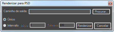

Não se esqueça de clicar em Definir caminho.
Renderizar todos os estados. Os Conjuntos de estado renderizam os bitmaps de saída.
Vista de compositor — ou vista de Compositor (RE) se sua cena usar elementos de renderização.
Criar PSD. Os Conjuntos de estado abrem a caixa de diálogo Renderizar para PSD.
Os Conjuntos de estado salvam dados alfa em uma Máscara de camada para cada camada, tornando mais fácil controlar a composição no Photoshop.
A imagem é renderizada usando a configuração Tamanho de saída da caixa de diálogo Configuração de renderização
implementação Parâmetros comuns.
