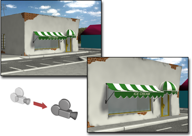

Movimento dolly em uma câmera
Uma câmera livre move-se ao longo de seu eixo de profundidade na direção para onde sua lente está apontando. Diferentemente de uma câmera de alvo, sua distância do alvo permanece fixa, independentemente da distância do movimento dolly.
Para efetuar o movimento dolly na câmera:
O submenu Movimento dolly na câmera consiste nos seguintes botões individuais:
Move apenas a câmera para frente e para trás no sentido de seu alvo. Se o alvo for ultrapassado, a câmera girará 180 graus e se moverá para fora de seu alvo.
Move apenas o alvo para frente e para trás com relação à câmera. Não haverá nenhuma mudança visual na viewport da câmera, a não ser que você efetue o movimento dolly no alvo até onde ele ultrapasse a câmera e, nesse ponto, a vista da câmera será revertida. No entanto, alterar a posição relativa do alvo para a câmera afeta outros ajustes, como Girar câmera, que usa o alvo como seu ponto de giro.
Esta opção somente estará disponível se a câmera da viewport for uma câmera de alvo.
Move o alvo e a câmera para frente e para trás da câmera.
