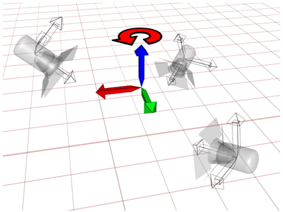

O botão Usar centro de seleção está disponível no submenu Usar centro.
Se você transformar vários objetos, o 3ds Max calcula o centro geométrico médico de todos os objetos e usa-o para o centro de transformação.
O trípode do eixo mostra o centro que está sendo usado no momento.

Com a opção Seleção de centro, é usado um sistema de coordenadas cuja média é medida para girar os objetos.
