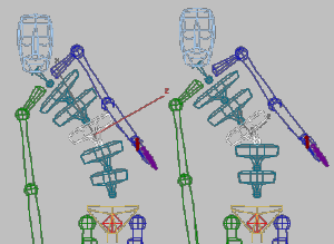

Modo de vínculos de dobra ativo (esquerda) e Modo de vínculo de curvatura inativo (direita)
