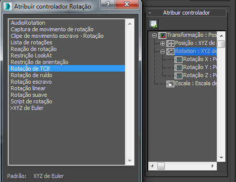

Para converter um osso de Euler em quatérnion :
implementação Gerenciador de camadas, realce a camada à qual deseja atribuir o controlador TCB.
Agora o CATBone usará a interpolação TCB para essa camada.
