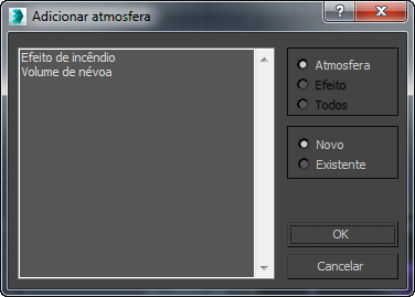

A caixa de diálogo Adicionar atmosfera permite associar uma atmosfera com o Aparelho atmosférico.
Exibe as atmosferas que é possível associar com o aparelho.
Sempre defino para Atmosfera.
Estes botões de opção escolhem entre atmosferas novas ou existentes.
Adicionar uma atmosfera existente cria uma atmosfera nova cujas configurações são inicialmente idênticas à anterior.
