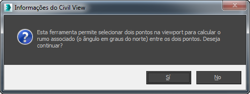

Quando você seleciona Medida do rolamento, o Civil View solicita que você selecione os pontos a medir.

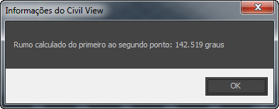

Clique em Sim, a seguir em uma viewport, clique nos dois pontos. Após você selecionar os pontos, o Civil View exibe o rolamento que indicam.
