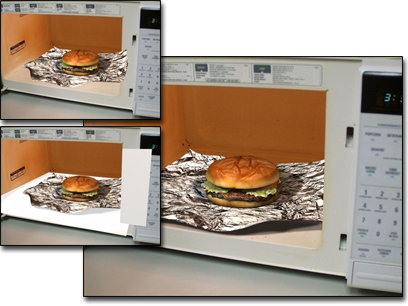

Um objeto opaco é invisível, mas bloqueia qualquer geometria atrás dele. No entanto, ele não bloqueia o plano de fundo.
O objeto opaco revela parte do plano de fundo, fazendo com que a geometria de hambúrguer pareça estar dentro do forno.
