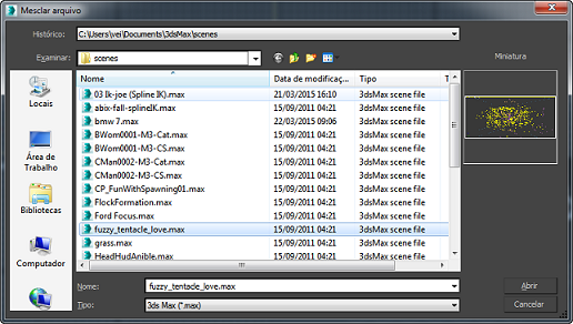

Use Mesclar para combinar várias cenas do 3ds Max em uma única cena grande. Ao mesclar um arquivo, você pode selecionar os objetos a serem mesclados. Se os objetos que estão sendo mesclados tiverem o mesmo nome dos objetos em sua cena, você terá a opção de renomear ou ignorar os objetos mesclados.
Modelos de tubos e cinzeiros mesclados em uma cena
