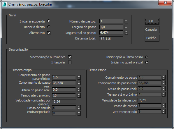

Esta caixa de diálogo é exibida quando Correr é selecionado primeiro na Implementação de criação de passos, em seguida, clique em Criar vários passos.

Define os parâmetros de sincronização automaticamente.
A Sincronização automática afeta os seguintes parâmetros de sincronização para a marcha de Corrida:
Quando a sincronização automática está selecionada, estes parâmetros ajustam-se automaticamente a valores razoáveis. É possível controlar a sequência de passos ajustando o Comprimento da passada e o Tempo para os próximos parâmetros de passos.
Quando a Sincronização automática está desativada, é possível controlar a sequência de passos ajustando os parâmetros de sincronização de marcha; contudo, não é possível alterar o parâmetro de tempo para o próximo passo.
Controle da aceleração e desaceleração da série de passos. Quando esta caixa está selecionada, ativa-se um segundo conjunto de parâmetros de passo em Último passo.
Bípede cria os passos começando com os valores de parâmetros sob o Primeiro passo e terminando com os valores dos parâmetros no Último passo.
Mediante a interpolação entre os dois, o bípede produz uma série de passos que se altera ao longo do tempo.
Quando a interpolação está desativada, os parâmetros de Último passo ficam esmaecidos. O bípede cria todos os passos usando apenas os parâmetros do primeiro passo.
