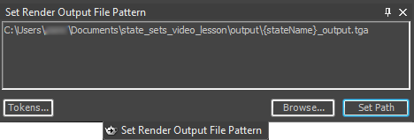

Neste painel, é especificado o caminho de saída e os nomes de arquivo para todos os estados quando se utiliza o menu Estados
Renderizar todos os estados.
O painel engloba uma barra de título ("Definir padrão de renderização de arquivo de saída", mais dois botões), e os controles descritos abaixo.
O painel Definir padrão de renderização de arquivo de saída abre encaixado na parte inferior da caixa de diálogo Conjuntos de estado. No extremo direito da barra de título se situam dois botões de ícone: um pushpin vertical e um X. O botão pushpin alterna entre estados maximizados (o padrão) e minimizados. Quando minimizados, o painel aparece como uma guia Definir padrão de renderização de arquivo de saída na parte inferior da caixa de diálogo Conjuntos de estado. Neste estado será possível abrir o painel ao mover o mouse sobre a guia; ele minimiza novamente quando você move o mouse para longe do painel.
Para fechar o painel, clique no botão X.
O caminho padrão do arquivo de saída utiliza o Configurar caminhos do usuário
Arquivos E/S de arquivo
caminho RenderOutput. Para isso adiciona uma pasta com o nome do estado por meio do token {stateName} e o nome de arquivo {stateName}_output.tga. Portanto, por exemplo, se o nome do estado é BrightLight, seu resultado será um arquivo denominado
BrightLight_output.tga
em uma pasta denominada
/BrightLight.
Para usar o caminho padrão, clique em Definir caminho sem editar este campo.
Você pode alterar o caminho ao clicar no campo de texto, em seguida, utilizando o teclado. Para aplicar o caminho e o padrão editados, clique em Definir caminho. Isso se aplica ao caminho como uma alteração de propriedade para todos os estados atuais.
