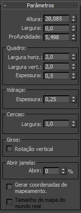

O tópico para cada tipo de janela descreve seus controles e comportamento únicos. A maioria dos parâmetros de janela é comum a todos os tipos de janelas; consulte Janelas.
Define a largura das cercas no caixilho.
Alterna o eixo do giro de horizontal para vertical.
Especifica a porcentagem de abertura da janela. Este controle é animável.
