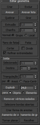

  1. Usar Solda:
    1. Na Implementação de Seleção, ative Ignorar faces posteriores, se necessário. Isto garante que você está soldando apenas os vértices que pode ver.
    2. Selecione os vértices para a solda.
    3. Se os vértices estiverem muito próximos, vá para Editar geometria grupo Solda e clique em Selecionado. Se não funcionar (você recebe uma mensagem de Nenhum vértice dentro do limite da solda), prossiga para a etapa seguinte.
    4. Aumente o valor numérico, à direita do botão Selecionado.
      Este é o valor limite; a distância mínima que vértices podem ser separados uns dos outros para serem soldados.
    5. Clique em Selecionado novamente.
      Neste ponto, uma de três coisas acontece: Nenhum, algum ou todos os vértices são soldados. Se acontecer o último, você terminou. Se um dos outros dois acontecerem, siga para a etapa seguinte.
    6. Continuar aumentar o valor de limite e clicando em selecionado até que todos os vértices sejam soldados.

Editar geometria suspensa
Consulte implementação Editar geometria (Malha) para obter descrições detalhadas desses controles.
