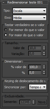

A interface do usuário aparece no painel de parâmetros, no lado direito da caixa de diálogo Visualização de partículas.
Tipo
Selecione o tipo de medida para teste. É possível testar a escala ou o tamanho real, antes ou após a escala. Padrão=escala.

Eixo
Selecione o eixo para medir. Padrão=Média.

Grupo valor de partícula se teste verdadeiro
Permite especificar se o teste passa as partículas para o próximo evento, se o teste de velocidade é bem-sucedido ou falha. Disponível para todos os testes, exceto Verdadeiro quando acelera/desacelera. Padrão=é maior do que o valor de teste.
Por padrão, o teste de escala é Verdadeiro se o valor testado exceder o valor de quantidade, mas também é possível escolher Menor que o valor de teste. Por exemplo, se você definir Tipo para Escala e definir Valor de teste=150 e Variação=0, e escolher É menor que o valor de teste, uma partícula só se moverá para o próximo evento quando seu fator de escala for menor que 150%.
Dimensionar grupo
Estas configurações estão disponíveis quando Tipo estiver definido como Tamanho PreScale ou PostScale.
Valor do teste
O tamanho específico para testar. padrão = 10,0.
Variação
A quantidade pela qual o valor testado pode variar aleatoriamente. Padrão=0,0.
Para obter o valor real de teste para cada partícula, o sistema multiplica o valor de Variação por um número aleatório entre –1,0 e 1,0 e adiciona o resultado à configuração do valor de teste. Por exemplo, se o Valor de teste=10 e Variação=5, então o valor testado para cada partícula deve estar entre 5 e 15.
Grupo de escala
Estas configurações estão disponíveis quando Tipo está definido para escala.
Valor do teste
Fator específico de escala para testar. Padrão=100%.
Variação
A quantidade pela qual o valor testado pode variar aleatoriamente. Padrão=0,0%.
Para obter o valor real de teste para cada partícula, o sistema multiplica o valor de Variação por um número aleatório entre –1,0 e 1,0 e adiciona o resultado à configuração do valor de teste. Por exemplo, se o Valor de teste=100% e Variação=10%, então o valor testado para cada partícula seria entre 90% e 110%.
Valor de teste Grupo deslocamento de keying
Sincronizar por
Selecione o intervalo de tempo para utilizar ao animar Valor de teste e Variação:
  • Absoluto Time qualquer conjunto de chaves para parâmetros são aplicados à cada real de quadros para que eles são definidas.
  • Idade de partículas qualquer conjunto de chaves para parâmetros são aplicados na parte correspondente quadros de cada existência de partículas.
  • Duração de evento qualquer conjunto de chaves para parâmetros são aplicados à cada partícula começando quando ele primeiro insere o evento.
Exclusividade grupo
A configuração de Exclusividade permite a escolha aleatória da variação do valor de teste. Disponível apenas quando o valor de Variação excede 0,0.
Semente
Especifica um valor de randomization.
Novo
Calcula uma nova semente randomization utilizando uma fórmula.
