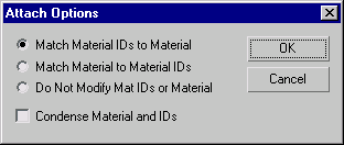

A caixa de diálogo Opções para anexar abre quando você anexa dois ou mais objetos aos quais diferentes materiais são atribuídos. Esta opção fornece três métodos diferentes para combinar os submateriais e as identidades (IDs) do material em dois objetos.
Os números de IDs de material nos objetos anexados são modificados para que não sejam maiores que o número de submateriais atribuídos aos objetos. Por exemplo, se tiver uma caixa com apenas dois submateriais atribuídos, e desejar anexá-los a outro objeto, a caixa terá apenas duas IDs de material, ao invés de seis conforme foi atribuído na criação.
Mantém a atribuição da ID original nos objetos anexados ao ajustar o número de submateriais resultantes nos materiais múlti/subobjetos. Por exemplo, se você anexar duas caixas, ambas atribuídas como materiais únicos, mas com sua atribuição padrão de 6 IDs de material, o resultado deveria ser um material múlti/subobjeto com 12 submateriais (seis contendo instâncias de uma caixa de material e seis contendo instâncias da outra caixa de material). Utilize esta opção quando for importante manter as atribuições originais de ID do material em sua geometria.
Impede o ajuste do número de submateriais no material do subobjeto resultante. Observe que, se o número de IDs de material em um objeto for maior que o número de submateriais em seu material múlti/subobjeto, então a atribuição de face-material resultante pode ser diferente após a operação Anexar.
Afeta a opção Corresponder ID de material para material. Quando esta opção estiver ativada, duplicar submateriais ou submateriais que não são usados em objetos são removidos do material multi/subobjeto, que resulta da operação de anexação. Padrão=ativado.
