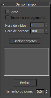

Interface
A Implementação do Sensor de tempo contém as seguintes opções:
Laço
Repete a animação a partir do tempo inicial do quadro até o tempo final do quadro.
Iniciar no Carregamento universal
Inicia a animação para que seja executada quando o arquivo for carregado no navegador.
Nota: Esta opção está disponível apenas quando o Loop está ativado. Caso contrário, a animação iniciará e terminará nos tempos especificados.
Tempo de início/Tempo de parada
Especifica o intervalo de quadros para reproduzir.
Nota: Se o tempo de início é após o tempo final, a animação será reproduzida desde os primeiros quadros para o último quadro. Ele não irá reproduzir a animação para trás.
Selecionar objetos
Permite que você selecione os objetos para controlar com este TimeSensor.
Excluir
Exclui um objeto da lista de objetos escolhidos.
Tamanho do ícone
Ajusta o tamanho do Objeto auxiliar em viewports.
