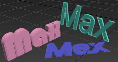

Plano
O valor padrão é o plano XY. É aqui que você seleciona um plano no qual deseja inserir o texto. Opções de planos XY, XZ e YZ.
Nota: Use Alt+clique para inserir um ponto de giro de fluxo inverso (isto é, o fluxo de texto inserido será revertido a partir do ponto de giro).
