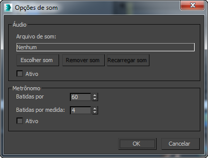

  3. Clique com o botão direito do mouse na trilha sonora e selecione Propriedades.
    3ds Max abre a caixa de diálogo Opções de Som.
  4. Clique em Escolher Som, selecione um arquivo de som e, a seguir, clique em OK.
    Uma ramificação de Forma de Onda aparece na Hierarquia da Visualização de trilha. Um forma de onda aparece na janela principal da Visualização de trilha.
  5. Ative Tempo Real na caixa de diálogo Configuração de Tempo para ouvir a trilha sonora ao reproduzir sua animação.
Interface
Grupo de áudio
Escolher Som
Exibe um seletor de arquivos, onde é possível selecionar um arquivo de som.
Remover Som
Exclui a forma de onda da Visualização de trilha.
Recarregar Som
Recarrega o último arquivo carregado. Isso permite que o arquivo de som seja recarregado quando ele foi alterado por outro programa.
Ativo
Reproduz a forma de onda durante a reprodução da animação.
Grupo de metrônomo
A trilha de metrônomo produz uma batida normal usando dois tons. Você especifica três configurações na caixa de diálogo Opções de Som para controlar o metrônomo:
Batidas por minuto
Define a frequência de batidas. As batidas são exibidas nas trilhas de metrônomo como barras verticais pretas. Padrão=60.
Batidas por medida
Define qual batida é enfatizada com um tom mais alto. Batidas enfatizadas são exibidas na trilha de metrônomo como sinais de adição pretos. Por exemplo, uma configuração de 4 gera um tom mais alto a cada quatro batidas. Padrão=4.
Ativo
Reproduz a batida durante a reprodução da animação.
