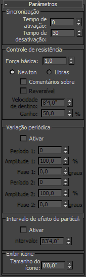

Interface
Grupo Sincronização
- Tempo de ativação / tempo de desativação
- O número de quadros no qual a Distorção espacial começa e termina seu efeito. Como Impor move as partículas que é aplicada ao longo do tempo, nenhum quadro-chave é criado.
Grupo Reforçar controle
- Força básica
- A quantidade de força exercida pela Distorção espacial.
- Newtons / libras
- Esta opção especifica as unidades de força usadas pelo girador Força básica.
Uma libra é cerca de 4.5 Newtons e um newton é um quilograma por segundo quadrado. Quando Impor é aplicado para sistemas de partículas, estes valores têm apenas um significado subjetivo porque eles dependem dos fatores internos de ponderação e da escala de tempo usada pelo sistema de partículas.
- Feedback
- Quando ativado, a força varia, dependendo da velocidade das partículas afetadas em relação à Velocidade de destino especificada. Quando desativado, a força permanece constante, independentemente da velocidade das partículas afetadas.
- Reversível
- Quando ativado, se a velocidade de partículas excede à configuração de Velocidade de destino, a força é revertida. Disponível somente se você ativar Feedback.
- Velocidade de destino
- Especifica a velocidade máxima em unidades por quadro antes de o Feedback ter efeito. Disponível somente se você ativar Feedback.
- Ganho
- Especifica a rapidez com que a força se ajusta para se aproximar da velocidade de destino. Se definida a 100 por cento, a correção será instantânea. Se definida abaixo disso, ocorrerá uma resposta mais lenta e"mais solta". Disponível somente se você ativar Feedback.
Nota: A configuração de Ganho acima de 100 por cento pode resultar em super correção, mas, às vezes, é necessário para superar o amortecimento de outras configurações do sistema, como amortecimento Cinemática inversa.
Grupo variação periódica
Estas configurações apresentam variações na força por alterar o valor de Força básica aleatoriamente. É possível definir duas formas de onda para produzir um efeito de ruído.
- Ativar
- Ativa as variações.
- Período 1
- O tempo durante o qual a variação de ruído faz um ciclo completo. Por exemplo, uma configuração de 20 significa um ciclo por 20 quadros.
- Amplitude 1
- A resistência da variação (em %). Esta opção utiliza os mesmos tipos de unidades que o girador Força básica.
- Fase 1
- Desloca o padrão de variação.
- Período 2
- Fornece uma variação padrão adicional (uma segunda onda) para aumentar o ruído.
- Amplitude 2
- A resistência da variação da segunda onda (em %). Esta opção utiliza os mesmos tipos de unidades que o girador Força básica.
- Fase 2
- Desloca o padrão de variação da segunda onda.
Grupo de Intervalo de efeitos da partícula
Permite restringir o intervalo do efeito de Impor a um volume específico.
- Ativar
- Quando ativado, limita o intervalo do efeito para uma esfera, exibido como esfera tridimensional. O efeito cai cada vez mais à medida que as partículas se aproximam do limite da esfera.
- Intervalo
- Especifica o raio do intervalo do efeito, em unidades.
Grupo Exibir ícone
- Tamanho do ícone
- Define o Tamanho de ícone Impor. Isto é para fins de visualização, e não afeta o efeito de Impor.
