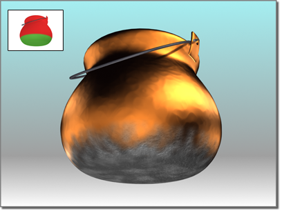

Material superior / inferior fornece ao recipiente fundo chamuscado.

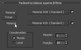

Os controles de Material superior / inferior permitem escolher os dois materiais, e também a transição entre eles.
Selecione o material superior ou inferior, execute um dos procedimentos a seguir:
Para trocar os dois materiais de componentes:
Interface
Material superior e Material inferior
Clique para selecionar ou editar o submaterial superior ou inferior. Por padrão, um submaterial é um material padrão com sombreamento Blinn.
A caixa de seleção à direita de cada botão permite desativar esse material, tornando-os invisíveis na cena e no slot da amostra.
Alternar
Troca a posição dos materiais superior e inferior
Grupo de coordenadas
Os controles neste grupo permitem escolher como o 3ds Max determina o limite entre superior e inferior.
  • Faces universais apontadas para cima ou para baixo, de acordo com as coordenadas universais da cena. Quando você gira o objeto, o limite entre as faces superior e inferior permanece no local.
  • Faces locais apontadas para cima ou para baixo, de acordo com as coordenadas locais do objeto. Quando você gira o objeto, o material gira com ele.
Mesclar
Mescla a borda entre os submateriais superior e inferior. Esta é uma porcentagem que pode variar de 0 a 100. Em 0, há uma linha nítida entre os submateriais superior e inferior. Em 100, os submateriais superior e inferior matizam entre si. Padrão=0.
É possível animar esse parâmetro.
Position (Posição)
Determina onde a divisão entre os dois materiais está em um objeto. Esta é uma porcentagem que pode variar de 0 a 100. 0 é na parte inferior do objeto, e somente exibe o material superior. 100 está na parte superior do objeto, e somente exibe o material inferior. Padrão=50.
