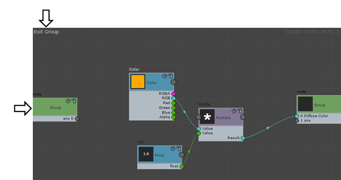

Para visualizar o conteúdo do grupo:
na parte superior do nó para visualizar a respectiva rede do grupo. Para voltar para a rede do nó principal, clique em Sair do grupo no canto superior esquerdo do gráfico do nó.
Vista de Grupo
Canto superior esquerdo: clique em Sair do grupo para retornar ao editor de nós principal.
Lado esquerdo: por padrão, o principal nó de grupo pai está bloqueado nesse lado.
Bloquear grupo nos lados.
