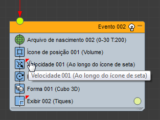

Comentários
Permite adicionar comentários para cada ação e evento, e visualizar comentários existentes. Esta opção só está disponível quando o cursor está sobre uma ação ou a barra de título de um evento.
Escolhendo os comentários abre uma janela para inserir o texto a partir do teclado. Comece a digitar, e clique em OK para concluir. Um evento comentado ou uma ação tem um triângulo vermelho junto ao seu nome para indicar a presença do comentário. É possível clicar em este triângulo para abrir o comentário.
Ações comentadas; clique no triângulo para visualizar o comentário.
Nota: Um comentário é específico para a ação ou evento ao qual é aplicado. Se você copiar um comentário, evento ou ação, o comentário não está incluído na cópia, já que provavelmente não é aplicável à cópia.
