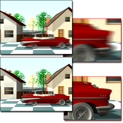

Desfoque de movimento pode aprimorar o realismo de uma animação renderizada ao simular a forma de uma câmera real funciona. Uma câmera tem uma velocidade de obturador e, se houver movimento significativo durante o momento de abertura do obturador, a imagem no filme fica desfocada.
Acima: o desfoque de movimento de cena cria um efeito de movimento. (O plano de fundo está desfocado devido à panorâmica lenta da câmera.)
Abaixo: a mesma cena, sem o desfoque

Abaixo: a mesma cena sem desfoque
