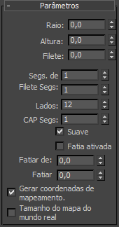

Parameters rollout
Radius
Define o alcance do cilindro chanfrado.
Height
Define a dimensão ao longo do eixo central. Valores negativos criam cilindros chanfrados abaixo do plano de construção.
Fillet
Chanfra as arestas superior e inferior da cobertura do cilindro chanfrado. Números mais altos resultam em uma faixa mais refinada ao longo da aresta da cobertura.
Height Segs
Define o número de divisões ao longo do eixo correspondente.
Fillet Segs
Define o número de segmentos nas arestas com faixas do cilindro. Adicionar faixas segmentadas curvam as arestas, produzindo um cilindro enfaixado.
Sides
Define o número de lados chanfrados em torno do cilindro. Números maiores atenuam e renderizaram como verdadeiros círculos com opção Suave ativada. Números baixos criam objetos poligonais regulares com a opção Suave desativada.
CAP Segs
Define o número de divisões concêntricas ao longo do centro da parte superior e inferior do cilindro chanfrado
Smooth
Mescla faces do cilindro chanfrado, criando uma aparência suave em vistas renderizadas.
Slice On
Ativa a função Slice. Padrão=desativado.
Quando você cria uma repartição e, a seguir, desative a opção Repartir, todo o cilindro chanfrado reaparece. É possível utilizar esta caixa de seleção para alternar entre as duas topologias.
Slice From, Slice To
Define o número de graus em torno do local do Z axis a partir um ponto zero no eixo X.
Para ambos os parâmetros, os valores positivos movem a parte final da repartição no sentido anti-horário, e os valores negativos movem no sentido horário. A configuração pode ser feita primeiro. Quando os extremos se encontram, todo o cilindro chanfrado reaparece.
Generate Mapping Coords
Gerar coordenadas para aplicar materiais mapeados para o cilindro chanfrado. Padrão=ativado.
Real-World Map Size
Controla o método de escala usado para materiais com textura mapeada que são aplicadas ao objeto. Os valores de escala são controlados pelas configurações de Escala de Mundo Real encontradas no material aplicado às coordenadas de Implementação. Padrão=desativado.
