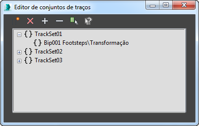

Caixa de diálogo Track Sets Editor
A caixa de diálogo Track Sets Editor é umacaixa de diálogo modal que permite criar e editar grupos de animação chamados Track sets. Esse recurso facilita o trabalho com múltiplos tracks, isto que é possível relembrar seus tracks sem a necessidade de selecioná-los individualmente.

A janela da caixa de diálogo Track Sets Editor exibe todos os conjuntos de tracks atuais disponíveis. Para expandir ou recolher a lista track para um conjunto, clique no sinal de mais (+) ou de menos (-), situado junto ao nome do conjunto track.

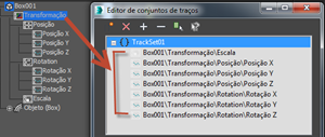

Adiciona um novo conjunto de tracks incluindo qualquer track realçada na lista Hierarchy.
SomenteLeaf tracks podem fazer parte de um conjunto track. Se você realçar um non-leaf track quando o track definida for criada, todos os seus ren leaf tracks são adicionados no lugar.
Um conjunto track criado a partir de um non-leaf principal contém todos os Children leaf tracks.
