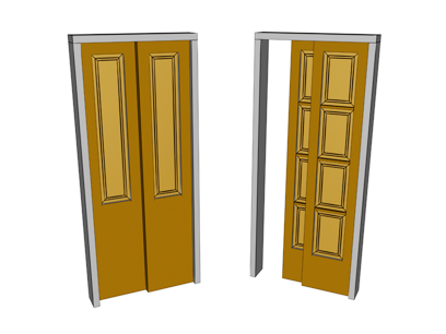

A Porta de correr desliza como se estivesse sobre uma trilha ou um trilho. Ela tem dois elementos de porta: um permanece estacionário enquanto o outro se move.
Portas de correr com diferentes números de painéis

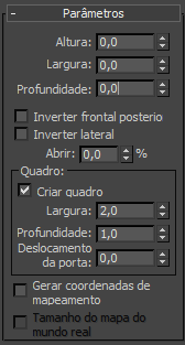

Este tópico descreve somente os controles e o comportamento exclusivo da Porta de correr. A maioria dos parâmetros da porta são comuns a todos os tipos de portas, consulte portas.
Para utilizar materiais com portas, consulte Portas e materiais.
Altera o elemento que está na frente, em comparação ao padrão.
Altera o elemento deslizante atual para o elemento fixo e vice-versa.
