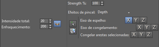

Este painel, que flutua por padrão, se abre quando qualquer ferramenta de deslocamento estiver ativa e fornece configurações para modificar seus efeitos.
Painel de opções de deslocamento flutuante
Vértices fora do círculo de Intensidade total, mas dentro do círculo de Falloff (consulte a seguir), se movem em ritmo progressivamente menor.
Para ajustar a Intensidade total de forma interativa, pressione Shifte arraste.
Para ajustar o Falloff de forma interativa, pressione Ctrle arraste.
Quando ativado, o efeito da ferramenta Shift é aplicado igualmente em ambos os lados de um objeto ao longo do eixo espelhado, como especificado na configuração do eixo espelhado (consulte a seguir).
Para ajustar a resistência em % de forma interativa, use Shift + Alte arraste.
Quando ativada, a ferramenta afeta somente os vértices selecionados. É aplicada ao nível de objeto e a todos os níveis de subobjeto.
Quando desativada (o padrão), a ferramenta afeta todos os vértices no objeto selecionado.
Quando ativada, a ferramenta somente afeta os vértices na frente para o usuário.
Quando desativada (o padrão), a ferramenta afeta todos os vértices no objeto selecionado dentro da faixa de Falloff, independentemente de sua visibilidade ou faceando.
Selecione o eixo no qual a ferramenta de deslocamento é espelhada (consulte Espelhar, anterior). Esta configuração usa o sistema de coordenadas universais.
Clique nesses botões para ativar qualquer combinação de X, Y e Z. Quando um botão do eixo está ativado, a ferramenta é impedida de mover os vértices no objeto correspondentes ao eixo local.
Clique nesses botões para ativar qualquer combinação de X, Y e Z. Quando um botão do eixo está ativado, a ferramenta de deslocamento não pode mover as Arestas selecionadas no objeto correspondentes ao eixo local. Arestão não selecionadas podem ser movidas normalmente.
Se aplica a todos os níveis de subobjeto.
Por exemplo, para permitir que o deslocamento cause uma deformação vertical apenas na metade superior de um objeto, primeiro acesse o nível de subobjeto da Aresta e selecione a metade superior do objeto, ative a opção Congelar as Arestas selecionadas
X e Y, e ative a ferramenta. A seguir, no nível de objeto ou qualquer subobjeto, usando o deslocamento na metade superior do objeto impede horizontal de deformação.
