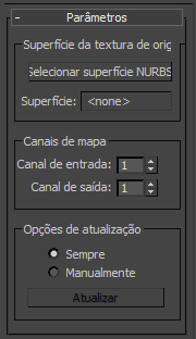

Estes controles permitem escolher a superfície NURBS para o projeto.
Obtém a superfície NURBS a ser usada na projeção. Clique para ativar este botão e, a seguir, clique na superfície NURBS em uma viewport ativa.
Exibe "< Nenhum >" antes que uma superfície NURBS seja selecionada e mostra o nome da superfície após a seleção.
Estes controles permitem escolher quais canais de mapa usar.
Seleciona o canal de mapa da superfície NURBS a ser usado antes de projeção.
Seleciona o canal de mapa do objeto modificado a ser usado Após a projeção.
Estes controles permitem escolher como atualizar o mapeamento exibido nas viewports. Elas não têm efeito se a opção Exibir o mapa na viewport está desativada.
Atualiza as viewports. Esta opção não está disponível a não ser que você a selecione manualmente.
