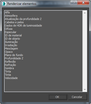

Essa caixa de diálogo permite selecionar os elementos a serem renderizados.
Barra de ferramentas principal > (Configuração de renderização) > caixa de diálogo Configuração de renderização > painel Renderizar elementos > implementação Renderizar elementos > botão Adicionar > caixa de diálogo Renderizar elementos
Menu Renderização > Configuração de renderização > caixa de diálogo Configuração de renderização > painel Renderizar elementos > implementação Renderizar elementos > botão Adicionar > caixa de diálogo Renderizar elementos
A lista de rolagem mostra os nomes dos elementos que é possível renderizar separadamente.
