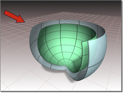

Superfície de Deslocamento
Uma superfície de deslocamento é deslocada a uma distância especificada a partir do original ao longo da superfície pai de normais.
Superfície criada como um deslocamento
