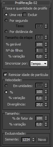

A interface do usuário é exibida no painel de parâmetros, no lado direito da caixa de diálogo Vista de partículas.

Taxa de Gerar E Grupo de Quantidade
Utilize estas configurações para especificar com qual freqüência as partículas devem gerar, qual o sistema de medida que deve ser utilizado, e outros valores relacionados com o número de partículas que são geradas.
  • Uma Vez As Partículas são geradas apenas uma só vez. Para cada partícula existente, uma nova nasce.
    Excluir Pai Quando ativado, exclui cada partícula original de qual uma nova é gerada. Somente disponível na opção Uma Vez.
  • Por Segundo Permite que você especifique um número de partículas para serem geradas por segundo. Por exemplo, se você utilizar a Taxa padrão de configuração de 10,0, em 30 fps uma nova partícula nasce a cada três quadros.
    Velocidade O número de partículas geradas por segundo. Somente disponível na opção Por Segundo.
  • Por Distância de Viagem Permite você gerar novas partículas em intervalos regulares sobre o caminho de uma partícula pai em movimento.
    Tamanho do Passo O Fluxo de Partículas gera uma nova partícula cada vez que o pai se mover nesta distância, no 3ds Max.
Gerável
A porcentagem de partículas no evento atual que irão gerar novas partículas. Isto é determinado uma vez para cada partícula, quando este entra no evento. No entanto, o parâmetro é animável. Padrão=100,0.
Para valores diferentes de 100,0, o Gerável utiliza um processo de seleção aleatório, que é afetado pela Exclusividade do Valor semente. Por exemplo, com cinco partículas pais, Procriação#=1, e Gerável=80.0, você deverá obter qualquer número de partículas geradas entre dois e cinco. A média por geração seria quatro, no entanto.
Nº de procriação
O número de novas partículas que o sistema cria a partir de cada partícula pai para cada evento em geração. Padrão=1.
Variação
Quanto o valor do nº de Procriação pode variar aleatoriamente. Padrão=0,0.
Para obter o valor de teste real para cada partícula, o sistema multiplica o valor da variação por um número aleatório entre -1,0 e 1,0 e, em seguida, aplica o resultado como um percentual da configuração do nº de Procriaçã. Por exemplo, se o nº de Procriação=20 e a Variação=10, então o número real de Procriação para cada partícula seria entre 18 e 22.
Sincronizar por
Selecione o intervalo de tempo para ser utilizado ao animar Taxa, Tamanho do Passo, nº de Procriação, e Variação:
  • Tempo absoluto Quaisquer teclas definidas para parâmetros são aplicadas nos quadros reais para os quais foram definidas.
  • Idade de partículasQuaisquer teclas definidas para parâmetros são aplicadas nos quadros correspondentes à existência de cada partícula.
  • Duração de evento qualquer conjunto de chaves para parâmetros são aplicados à cada partícula começando quando ele primeiro insere o evento.
Reiniciar Idade da Partícula
Quando ativado, define a idade de cada partícula recentemente gerada em 0. Quando desativado, cada partícula gerada herda a idade de seu pai. Padrão=ativado.
Grupo de velocidade
Permite especificar a velocidade de partículas gerada em termos de absoluto ou relativo para a velocidade dos principais, com variação aleatória opcional. A direção de uma partícula gerada esta sempre em relação ao de seu pai, mas você pode definir uma Divergência para que, posteriormente, elas se dispersem.
  • Em Unidades Selecione esta opção para especificar a velocidade de partículas geradas em unidades do sistema por segundo. Padrão=100,0.
    Um valor positivo herda a direção do pai; um valor negativo o inverte.
  • % Herdado(O padrão). Escolha esta opção para especificar cada velocidade da partícula gerada como uma porcentagem em relação a velocidade de seu pai. Padrão=100,0
Variação em %
A quantidade pela qual uma velocidade da partícula gerada pode variar aleatoriamente. Padrão=0,0.
Para obter a velocidade real para cada partícula gerada, o sistema multiplica o valor de variação por um número aleatório entre -1.0 e 1,0 e, em seguida, adiciona o resultado para a velocidade da partícula como especificado ou herdado. Por exemplo, se uma velocidade da partícula é de 100 unidades/segundo e sua Variação=20, então o valor testado para cada partícula seria entre 80 e 120 unidades/segundo.
Divergência
Quando está ativado, espalha a sequência de partículas geradas. Utilize a configuração numérica para definir a extensão da Divergência em graus. Faixa=0 a 180. Padrão = 20,0.
Grupo de Tamanho
Fator de Escala em %
A quantidade de dimensionamento uniforme para ser aplicado a cada partícula gerada, como uma porcentagem do tamanho de seu pai. Padrão=100,0.
Variação em %
Quanto uma escala de partícula gerada pode variar aleatoriamente. Padrão=0,0.
Para obter o dimensionamento real para cada partícula gerada, o sistema multiplica o valor da variação por um número aleatório entre -1,0 e 1,0 e, em seguida, adiciona o resultado para o Valor do Fator de Escala. Por exemplo, se o fator de Escala=100 e a Variação=20, então cada partícula gerada seria entre 80 e 120 por cento do tamanho de seu pai.
Grupo Exclusividade
A configuração de Exclusividade permite a escolha aleatória do resultado do Gerável, quando for menor que 100,0, bem como a dos Valores de Variação.
Semente
Especifica um valor de aleatorização.
Novo
Calcula uma nova semente randomization utilizando uma fórmula.
