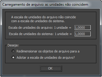

Esta caixa de diálogo aparece quando você abre ou mesclar um arquivo que tenha sido salvo com configurações de unidade do sistema que são diferentes daqueles de sua sessão atual do 3ds Max. A configuração de unidade padrão do sistema é polegadas.
Se você abrir um arquivo com o sistema de unidade definido para metros, por exemplo, você verá esta caixa de diálogo.
Quando isso acontece, você tem duas opções:
Escolher o Reinicializar
Arquivo não irá reinicializar a unidade de sistema. Você deve alterar usando Personalizar
configurações de unidades
Configuração de unidade de Sistema, ou editar manualmente o arquivo 3dsmax.ini.
Escolher Adotar a Unidade de Escala do arquivo adiciona duas configurações em seu arquivo 3dsmax.ini: UnitType=e UnitScale=. Por este motivo, esta alteração é persistente entre as sessões até que você redefina manualmente.
Para voltar a Unidade de Escala de Sistema padrão, é possível editar o arquivo 3dsmax.ini e remover tais configurações; ou ir para Personalizar a Configuração
das Unidades
Configuração de Unidade do Sistema e alterar as unidades de volta para a escala padrão, Polegadas.
