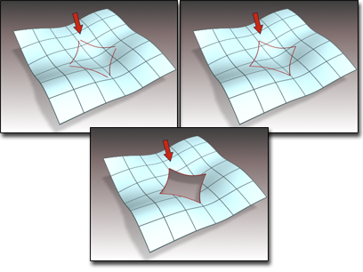

Criação de uma superfície recortada por múltiplas curvas
Ao criar uma superfície recortada por múltiplas curvas, só é possível criar um um orifício recortado. Se for necessário criar diversos orifícios, primeiramente crie orifícios na superfície usando outras técnicas e, como etapa final, recorte com múltiplas curvas.
Não é possível recortar ao longo da borda entre duas superfícies, ou através de uma "costura" onde uma superfície toca a si mesma, como na parte de trás de uma superfície esférica criada pela conversão de um primitivo de esfera.
Para recortar com múltiplas curvas:
O objeto NURBS deve conter uma superfície com curvas que formam um loop fechado.
As curvas devem formar um único loop fechado, ou cruzar completamente a superfície.
A lista de recorte mostra os nomes das curvas selecionadas. "Inverter recorte" inverte a direção de recorte. "Inverter normais" permite inverter as normais de superfície em tempo de criação. (Após criar a superfície, é possível inverter as normais usando os controles na implementação de superfície comum).
