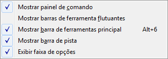

O submenu Mostrar IU permite que você alterne os elementos da interface do usuário na área de trabalho para que seja possível personalizar a tela enquanto você trabalha. É possível ativar e desativar esses elementos quando você precisar selecionando-os no menu, o que maximiza a eficiência do seu espaço de trabalho. As configurações são armazenada no arquivo maxstart.cui para que permaneçam depois que você fechar e reiniciar o 3ds Max.
A versão dos menus Aprimorados do submenu Mostrar IU
Selecionar um elemento da IU no submenu Mostrar IU alterna a exibição desse elemento. O submenu exibe uma marca de seleção ao lado do elemento da IU quando ele estiver em exibição no momento.
Os atalhos de teclado para ativar e desativar os elementos da IU são exibidos ao lado dos elementos da IU correspondentes no menu Mostrar IU.
É possível utilizar o menu Mostrar IU para ocultar ou exibir os seguintes elementos da IU:
Nesse submenu nos menus Aprimorados, também é possível alternar o Modo inteligente.
