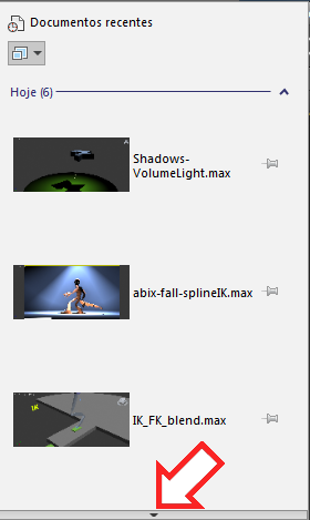

Nota: A maioria dos sub-menus do menu Aplicativos cabe em uma página. Se houver mais opções que espaço na página, uma barra com uma seta aparece na parte superior ou inferior da página para permitir que você navegue entre as opções do submenu.
Seta de rolagem na parte inferior da página de Documentos recentes
Página de documentos recentes

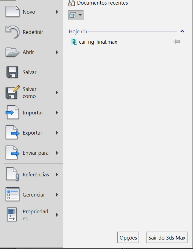

Quando você abre o menu Aplicativos pela primeira vez e quando nenhuma outra opção do menu está ativa, o menu Aplicativos exibe uma lista dos arquivos que você editou recentemente. Os arquivos das cenas são organizados por data e é possível recolher ou expandir a lista para cada dia utilizando o ícone de seta à direita de cada barra de título da data.

Exibição de ícone ou imagem
Clique neste controle para exibir um submenu que permite escolher quais ícones serão utilizados na página de Documentos recentes.
  • Ícones pequenos (predefinição.) Exibe um pequeno ícone do aplicativo antes de cada nome de arquivo.
  • Ícones grandes exibe um ícone do aplicativo maior antes de cada nome de arquivo.
  • Imagens pequenas Exibe a versão pequena da imagem em miniatura da viewport que, por padrão, é salva com a cena.
  • Imagens grandes Exibe uma versão maior da imagem em miniatura da viewport que, por padrão, é salva com a cena.
Fixar um arquivo à lista
Os ícones de alfinete permitem manter um arquivo na lista de arquivos recentes. Na lista de Documentos recentes, um destes ícones aparece à direita de cada nome de arquivo.
O 3ds Max limita o número de arquivos exibidos como Documentos recentes. Por pré-definição, o número é 10. É possível alterar esse valor no painel Arquivos da caixa de diálogo Personalizar interface de usuário.
  • Se o alfinete estiver em seu estado padrão desativado e se você abrir mais arquivos do que o permitido (por pré-definição, o 11º arquivo), o arquivo mais antigo será removido da lista.
  • Se você clicar no ícone do alfinete para ativá-lo, o 3ds Max não vai remover o arquivo da lista. Se o limite for atingido, então um dos arquivos não alfinetados será removido da lista, mesmo se for mais recente do que o arquivo alfinetado.
    Se todos os arquivos da lista forem alfinetados e esta atingir o seu limite, a abertura um novo arquivo não o adicionará à lista.
Todas as páginas
Dois botões sempre aparecem na parte inferior do menu Aplicativo: Opções e Sair do 3ds Max. Clique em Opções para abrir a caixa de diálogo Preferências.
