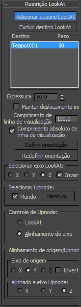

Acessar os parâmetros da restrição LookAt através do painel Movimento:
implementação de Parâmetros PRS, clique no botão Rotação. Os parâmetros da restrição LookAt estão presentes abaixo da implementação de Restrição LookAt.

Uma vez atribuída uma restrição LookAt, você terá acesso às suas propriedades na implementação de Restrições no painel Movimento. Nesta implementação, você pode adicionar ou remover alvos, atribuir pesos, atribuir e animar valores de peso alvos e ajustar outros parâmetros relacionados.
Com um único alvo, o comprimento da linha de visualização é determinado pela distância entre o objeto restringido e o alvo, bem como a definição do Comprimento da linha de visualização. No entanto, se a opção Comprimento absoluto da linha de visualização estiver ligada, a distância entre ambos não tem efeito no comprimento.
A cor da linha de visualização é definida pelo elemento Linha Alvo na categoria de Gizmos do painel Cores em Personalizar
caixa de diálogo Personalizar interface do usuário.
Use para definir o eixo que olha para o alvo. As caixas de seleção X, Y, Z refletem o sistema de coordenadas local do objeto restringido. A caixa Inverter inverte as direções dos eixos locais.
O upnode padrão é o Mundo. Desligue a opção Mundo para selecionar manualmente um objeto que defina o plano do Upnode. Este plano é desenhado desde o objeto restringido até ao objeto Upnode. Se o Eixo LookAt e o eixo Upnode coinciderem, o objeto restringido irá inverter-se. A animação da posição do objeto upnode movimentará o plano do upnode.
Permite alternar rapidamente entre Controle de LookAt Upnode e Alinhamento ao eixo.
