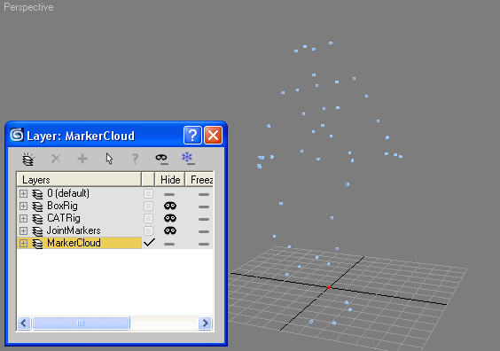

A nuvem de dados de captura de movimento original

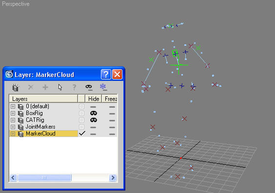

A primeira camada serve para gerar as posições da junta na nuvem usando Restrições de ponto. As posições das juntas são simplesmente restrições de posição ponderadas e, portanto, relativamente fáceis de configurar. As cruzes vermelhas no arquivo de cena representam ajuda da posição da junta básica.
Um grupo de três ajudas de Pontos é utilizado para definir a orientação da pélvis, com base nos marcadores circundantes. Uma configuração idêntica é usada para controlar a orientação das costelas e da cabeça. Estes são os pontos azuis da ilustração.

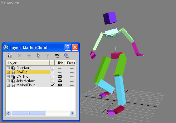

A segunda camada é o BoxRig que define os ângulos da junta. As caixas são restritas às posições da junta e os controladores LookAt definem as rotações. Observe que a posição exata de muitos ossos não é importante. Por exemplo, as juntas de joelho se movem em relação ao osso do quadril, mas quando esses dados são mapeados para o CATRig, o último sistema de cinemática direta limpa efetivamente o movimento e bloqueia as localizações da junta.

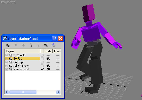

O CATRig foi mapeado para o BoxRig utilizando a ferramenta Capturar animação.
