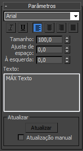

Implementação Parâmetros
Depois de criar o texto, você pode fazer alterações utilizando os seguintes parâmetros:
Lista de fontes
Selecione de uma lista de todas as fontes disponíveis. As fontes disponíveis incluem:
Botão de estilo Itálico
Alterna o texto em itálico.
Botão de estilo Sublinhar
Ativa ou desativa o texto sublinhado.
Alinhar à esquerda
Alinha o texto no lado esquerdo da caixa delimitadora.
Centro
Alinha o texto no centro da caixa delimitadora.
Alinhar à direita
Alinha o texto no lado direito da caixa delimitadora.
Justificar
Coloca espaços em todas as linhas do texto para preencher as extensões da caixa delimitadora.
Nota: Os quatro botões de alinhamento de texto requerem várias linhas de texto para o efeito, já que atuam sobre o texto em relação à sua caixa delimitadora. Se houver somente uma linha de texto, será do mesmo tamanho da sua caixa delimitadora.
Tamanho
Define a altura do texto na qual o método de medição da altura é definido pela fonte ativa. Na primeira vez que você inserir o texto, o tamanho padrão será de 100 unidades.
Ajuste de espaço
Ajusta o espaço (a distância entre as letras).
À esquerda
Ajusta à esquerda (a distância entre as linhas). Isso tem um efeito somente quando múltiplas linhas de texto são incluídas na forma.
Caixa de edição de texto
Permite múltiplas linhas de texto. Pressione Enter após cada linha de texto para iniciar a linha seguinte. Observe o seguinte:
  • A sessão inicial padrão é "Texto MÁX".
  • A caixa de edição não suporta a quebra automática de linha.
  • É possível copiar e colar texto de uma linha e de várias linhas na Área de transferência.
Atualizar grupo
Essas opções permitem selecionar uma opção de atualização manual para situações onde a complexidade da forma de texto é muito alta para as atualizações automáticas.
Atualizar
Atualiza o texto no viewport para coincidir com as configurações atuais na caixa de edição. Este botão somente está disponível quando a Atualização manual está ativada.
Atualização manual
Quando ativada, o texto que você digita na caixa de edição não é exibido no viewport até que você clique no botão Atualizar.
