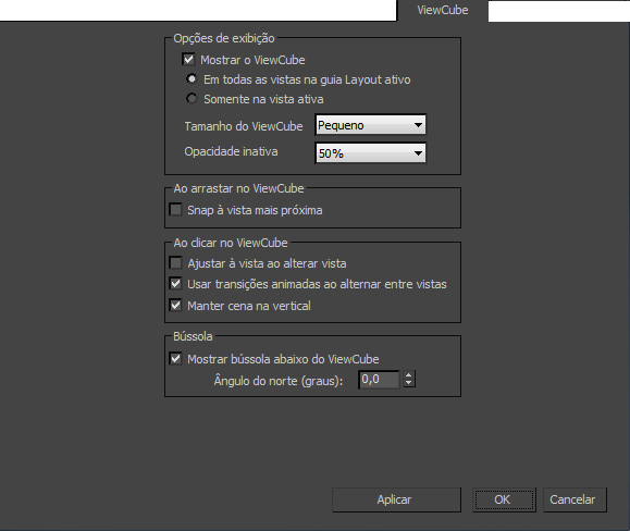

Estes controles afetam a interação com o recurso ViewCube. Todas as alterações nas configurações persistem entre as sessões.
Interface
Opções de exibição de grupo
- Mostrar o ViewCube
Escolha se deseja exibir a ferramenta ViewCube em todas os viewports visíveis no layout ativo ou somente no viewport ativo.
Em Todas as vistas no Layout ativo
Somente na vista ativa
- Tamanho do ViewCube
- Selecione um tamanho na lista suspensa. As opções são minúsculo, pequeno (o padrão), normal e grande. Em Minúsculo, o cubo não é etiquetado.
- Opacidade inativa
- Define a opacidade do ViewCube quando não está em uso. Selecione um valor de opacidade na lista suspensa. As opções são 0%, 25%, 50%, 75% e 100%. Em 0%, o ViewCube fica visível somente quando o cursor do mouse está sobre sua localização. Em 100%, o ViewCube fica sólido em todos os momentos. Nas opacidades inferiores, o ViewCube turva o conteúdo do viewport para uma extensão menor.
Grupo Ao arrastar no ViewCube
- Snap para vista mais próxima
- Quando ativada e você arrastar o ViewCube para girar a vista, o ponto de vista efetuará o snap para uma das vistas fixas quando seu ângulo estiver perto de uma das vistas fixas.
Grupo Ao clicar no ViewCube
Estas configurações se aplicam exclusivamente ao clicar no ViewCube, não ao arrastá-lo.
- Ajustar à vista ao alterar vista
- Quando ativada, clicar no ViewCube (face, canto ou aresta) automaticamente aproxima o zoom na vista para caber na seleção atual. Quando desativada, nenhum zoom é executado ao clicar no cubo.
- Usar transições animadas ao alternar entre vistas
- Quando ativada e você alterar a vista ao clicar no cubo, a nova vista rotacionará no local. Quando desativada, a nova orientação efetuará o snap na vista instantaneamente. O último modo é mais rápido e é recomendado para usuários experientes, mas os novos usuários devem manter essa opção para permanecer orientado de forma melhor na cena.
- Manter cena na vertical
- Impede que a cena apareça invertida parcial ou totalmente. Por exemplo, com esta opção desativada, ir para a vista Superior e clicar na aresta superior do ViewCube fará com que a cena seja exibida para girar 45 graus de ponta-cabeça. Mas com a opção Manter cena em pé ativada, fazer isso simplesmente gira para uma vista angular para baixo.
Grupo Bússola
- Mostra a bússola abaixo do ViewCube
- Quando ativada, exibe uma bússola abaixo do ViewCube para determinar a orientação da vista em um contexto geográfico.
- Ângulo do norte (graus)
- Permite especificar a orientação da bússola. Por exemplo, para girar a bússola um quarto no sentido horário, defina o Ângulo do norte para 90,0.
