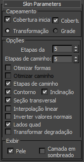

Na Implementação Parâmetros da camada, você ajusta a complexidade da malha do objeto de elevação. Você também pode otimizar a malha, controlando a contagem de faces.

Quando ativada, a extremidade de uma elevação no primeiro vértice do caminho fica coberta ou limitada. Quando desativada, a extremidade fica aberta ou não limitada. Padrão=ativado.
Quando ativada, a extremidade de uma elevação no último vértice do caminho fica coberta ou limitada. Quando desativada, a extremidade fica aberta ou não limitada. Padrão=ativado.

Define o número de etapas entre cada vértice das formas da seção transversal. Este valor não afeta o número de lados em torno do perímetro da elevação.

Define o número de etapas entre cada divisão principal do caminho. Este valor afeta o número de segmentos ao longo do comprimento da elevação.

Quando ativada, a configuração de Etapas de forma será ignorada para segmentos retos de formas de seção transversal. Se várias formas estiverem no caminho, somente os segmentos retos que tenham uma correspondência em todas as formas serão otimizados. Padrão=desativado.

Quando ativada, a configuração Etapas de caminho será ignorada para segmentos retos de caminho. Seções curvas respeitam a configuração de etapas de Caminho. Somente disponível com o modo Etapas de caminho. Padrão=desativado.

Quando ativada, analisa a elevação e adapta o número de divisões de caminho para gerar o melhor a melhor camada. As principais divisões ao longo do caminho ocorrem em vértices de caminho, localizações de forma e vértices de curva de deformação. Quando desativada, as principais divisões ao longo do caminho ocorrem apenas em vértices de caminho. Padrão=ativado.
Quando ativada, cada forma segue a curvatura do caminho. O eixo Z positivo de cada forma é alinhado com a tangente para o caminho no nível da forma. Quando desativada, as formas são paralelas e têm a mesma orientação de uma forma colocada no nível 0. Padrão=ativado.

Quando ativada, as formas giram sobre o caminho, sempre que o caminho dobrar, e alteram a altura no eixo Z local do caminho. O valor da inclinação é controlado por meio do 3ds Max. A inclinação será ignorada se o caminho for 2D. Quando desativado, as formas não rotacionar em torno de seu eixo Z como eles poligonal de um caminho 3D. Padrão=ativado.

Quando ativada, as seções transversais serão dimensionados em ângulos no caminho para manter a largura de caminho uniforme. Quando desativada, as seções transversais manterão suas dimensões locais originais, causando pinçamento nos ângulos de caminho.

Se ativada, gera uma camada elevada com arestas retas entre cada forma. Quando desativada, gera uma camada elevada com curvas suaves entre cada forma. Padrão=desativado.

Quando ativada, inverte os normais a 180 graus. Utilize essa opção para corrigir os objetos que estão dentro-fora. Padrão=desativado.
Quando ativada e quando duas seções de um objeto de elevação tiverem o mesmo número de lados, as faces que se unem serão exibidas como quadrados. Os lados entre as seções com diferentes números de lados não serão afetados, e ainda ficarão conectadas com triângulos. Padrão=desativado.
Faz com que a elevação da camada desapareça durante as transformações de forma/caminho do subobjeto. Por exemplo, mover um vértice no caminho faz com que a elevação desapareça. Quando desativada, é possível ver a camada durante essas Transformações de subobjeto. Padrão=desativado.
Quando ativada, exibe uma camada de elevação em todas as vistas com qualquer nível de sombreamento e ignora a configuração Camada em sombreado. Quando desativada, somente exibe os subobjetos de elevação. Padrão=ativado.
Quando ativada, exibe uma camada elevada nas vistas sombreadas, independentemente da configuração da Camada. Quando desativada, a exibição da camada será controlada pela configuração de Camada. Padrão=ativado.
O objeto de elevação agora mantém as configurações de Camada e Camada em sombreado de um objeto elevado para o próximo criado.
