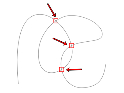

Pontos de intersecção realçados por Verificação de forma
Clique nesse botão, e, em seguida, clique na forma para o utilitário verificar. É possível selecionar formas e curvas com base em spline e NURBS. Os pontos de interseção identificados pelo utilitário são realçados com caixas vermelhas. O texto abaixo do botão indica se ocorreu algum ponto de interseção.
