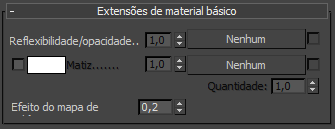

Essa implementação contém controles para ajustar o efeito do mapa de Tracejamento de raios.
Os controles afetam a intensidade dos resultados do tracejador de raios.
Com esses controles é possível matizar as cores retornadas pelo tracejador de raios. A aplicação de matiz somente se aplica a cores refletidas. Ela não afeta o componente difuso do material.
Controla o efeito de um mapa de saliência em raios que refletem e refratam a superfície. Por exemplo, você pode querer criar um objeto de vidro altamente irregular, mas reduzir o efeito de saliência em partes refratadas da cena.

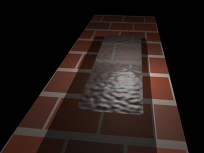

O efeito do mapa de saliência é igual a 1,0.
A refração de quadros atrás do vidro é distorcida pelo mapa de saliência.
O efeito do mapa de saliência é igual a 0,0.
A refração de quadros atrás do vidro não é distorcida.
