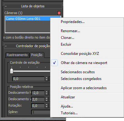

Exibe uma lista de objetos individuais da categoria do objeto do Civil View Explorer selecionado no momento.
Exibe todos os objetos da cena que pertencem a essa categoria.
Para exibir o menu pop-up de contexto, clique com a tecla Ctrl pressionada em um item da lista ou clique com o botão direito do mouse no item.
O conteúdo do menu pop-up varia, dependendo do tipo de objeto. Exemplos de tipo de operação possível nesse menu são:

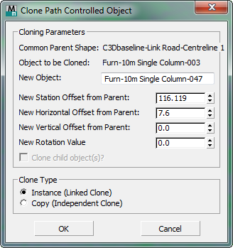

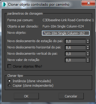

Essa opção exibe uma caixa de diálogo, cujo conteúdo depende do tipo de objeto.
