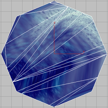

Modelo original
Vértices: 557
Mesclagem de faces desativada
% Vértice = 25,0
Vértices: 139
Faces: 214
Mesclagem de faces ativada
% Vértice = 25,0
Vértices: 23
Faces: 21
Quando um modelo tiver faces coplanares, a Mesclagem de faces poderá melhorar a otimização.
