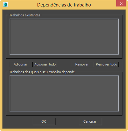

Essa caixa de diálogo permite especificar os trabalhos que não devem começar a renderização até que outros trabalhos sejam concluídos. Utilize as duas listas e os botões Adicionar e Remover para criar uma lista de trabalhos que devem terminar a renderização antes de o trabalho atual ser iniciado.
Relaciona todos os trabalhos enviados anteriormente. Para especificar uma dependência para o trabalho atual, adicione um ou mais trabalhos à lista Trabalhos dos quais o seu trabalho depende.
Selecione um ou mais trabalhos dos quais seu trabalho depende e clique em Adicionar para adicioná-los à lista Trabalhos dos quais o seu trabalho depende.
Adiciona todos os trabalhos na lista de Trabalhos existentes para a lista Trabalhos dos quais o seu trabalho depende.
Remove os trabalhos realçados da lista Trabalhos dos quais o seu trabalho depende.
Remove todos os trabalhos da lista Trabalhos dos quais o seu trabalho depende.
