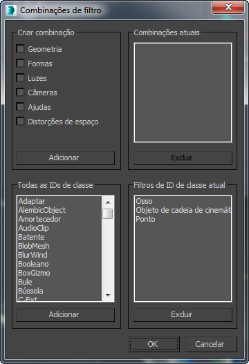

Utilize a caixa de diálogo Combinações de filtro para criar suas próprias combinações personalizadas de categorias para adicionar à lista de Filtros de seleção.
Você também pode adicionar tipos específicos de objetos ou IDs de classe à lista. Por exemplo, você pode definir um filtro que permite selecionar somente primitivas de Esfera.
Para criar um filtro de combinação:
A caixa de diálogo Combinações de filtro será exibida.
A combinação especificada aparece na lista de Combinações atuais à direita, como uma combinação das primeiras letras de cada categoria selecionada.
O novo item do combo aparece na parte inferior da lista de Filtros de seleção.
Os combos são armazenados no arquivo 3dsmax.ini , de forma que permaneçam em vigor para todas as cenas em todas as sessões.
Para excluir um filtro de combinação:
Escolha a categoria ou categorias que deseja incluir na combinação.
Após escolher as categorias para incluir em uma combinação, clique nesse botão para inserir as categorias, identificadas com as iniciais das categorias, na lista de Combinações atuais bem como na parte inferior da lista de Filtros de seleção.
Exibe as combinações atuais. Para excluir uma ou mais combinações, escolha-as e clique em Excluir.
Após selecionar uma ou mais combinações na lista de Combinações atuais, clique nesse botão para exclui-las.
Lista todas as categorias disponíveis que podem ser adicionadas aos filtros personalizados para exibição e seleção. Realce uma categoria para ser adicionada e clique em Adicionar.
Após selecionar uma classe para incluir na lista de filtros, clique nesse botão para colocar a classe na lista de Filtros de ID de classe atual bem como na parte inferior da lista de Filtro de seleção.
Lista as classes atuais para o filtro. Para excluir uma classe, selecione-a e clique em Excluir.
Depois de selecionar uma classe na lista de Filtros de ID de classe, clique nesse botão para excluir a classe.
