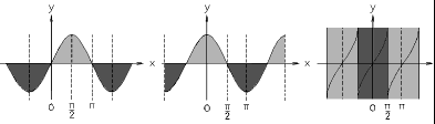

Os gráficos das funções trigonométricas básicas ilustram sua natureza cíclica.
Gráficos de funções trigonométricas básicas
As funções de seno e cosseno geram os mesmos valores, mas a fase difere ao longo do eixo X por π/2: em outras palavras, 90 graus.

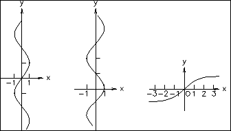

As funções inversas das funções trigonométricas são as funções do arco. O inverso somente se aplica aos valores de X restringidos por –π/2 ≤ x ≤ π/2. Os gráficos para essas funções básicas aparecem como os gráficos da função trigonométrica básica, mas ativados em seus lados.
Gráficos de funções básicas do arco
