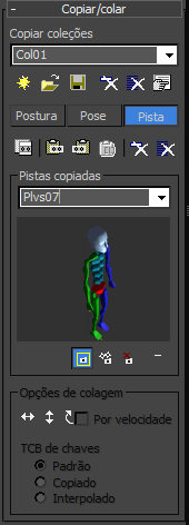

Implementação Copiar/Colar bípede no painel Movimento fornece controles para copiar e colar trilhas de bípedes de uma parte do bípede para outro ou de um bípede para um bípede diferente. Na parte superior dessa implementação há três botões: Postura, Pose e Trilha.
Esta seção aborda a cópia e colagem de trilhas. Para obter informações sobre outras opções nesta implementação, consulte Copiando e colando posturas e poses.
Para copiar e colar trilhas do bípede, ative Trilhas. Os demais controles da implementação são alterados para mostrar que você está trabalhando com trilhas:
Para copiar uma trilha de um bípede para outro:
O bípede cria um novo buffer de trilha e o adiciona à lista como o buffer ativo. O nome do buffer indica quais partes do bípede foram selecionadas.
As pilhas de todas as partes do bípede são aplicadas a outro bípede, independentemente de quais partes foram selecionadas no bípede.
