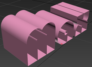

Extrusão
Você pode modificar a largura (três dimensionalidades) do texto (ou seja, tornar o texto mais espesso ou mais fino).
Segmentos de extrusão
É possível alterar a quantidade de segmentos de extrusão com a dimensão do texto. Quanto mais segmentos houver, mais suave será a curva.
Aplicar chanfro
Você pode escolher o chanfro de curva para o texto e, portanto, decidir sobre o tipo de inclinação entre a vista frontal e lateral, ou posterior e superfícies laterais do texto.
O chanfro é para fora, a não ser que você ative Restringir nos parâmetros avançados. A seguir, a tampa fica menor com o chanfro. É possível utilizar o Contorno do deslocamento para ajustar a posição manualmente do controle sobre o tamanho do texto de uma face.
