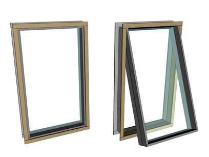

A Janela basculante possui um ou dois caixilhos que são articulados na parte superior.
